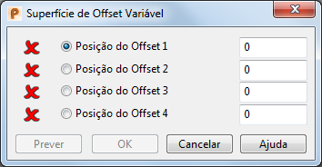

Para aplicar offset a pontos numa única superfície:
- Selecione a superfície em que você deseja aplicar offset.
- Clique na guia Editar > painel Transformar > Offset Variável.
- Utilize as opções no diálogo Superfície de Offset Variável para selecionar os quatro pontos na fronteira externa da superfície em que você deseja aplicar offset:
