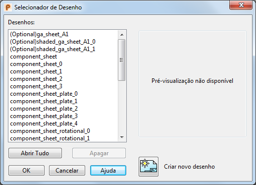

  1. Clique em Arquivo > Abrir > Modelo. Na lista, selecione o arquivo de template de desenho de componente e clique em Abrir.
  2. Clique na guia Draft > painel Desenho > Abrir. Na lista Desenhos, selecione a ga_sheet desejada e clique em OK.

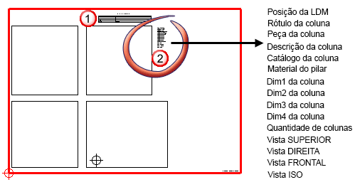

    A folha GA é exibida, contendo a LDM e a lista Posição LDM:
    Se o texto Posição LDM estiver presente na lista, a tabela de parâmetros será posicionada conforme mostrado acima. Digite Fim ao final de um item de texto para especificar a altura máxima da tabela.
  3. Selecione a lista Posição LDM clicando duas vezes nela. Ou clique com o botão direito e selecione Modificar no menu de contexto.
    A barra de ferramentas Texto é exibida. O conteúdo da Lista de Materiais integrada pode ser especificado ao editar as entradas individuais na lista. O exemplo mostra uma coluna com o rótulo Description. Você poderia modificar o texto para Desc configurando o parâmetro como Column Desc.
