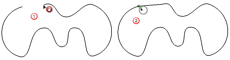

  4. Para finalizar a criação da curva, faça o seguinte:
    • Clique no último ponto-chave inserido. Se o cursor inteligente estiver habilitado, um símbolo de fim será exibido para mostrar quando o clique completará a curva.
    • Clique no primeiro ponto chave para criar uma curva fechada. A imagem à direita mostra o ícone que é exibido sobre o ponto inicial da curva indicando o ponto de fechamento .
