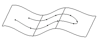

    Os pontos da curva na superfície apresentam as mesmas tangentes que os pontos da superfície em que se posicionam.
    No exemplo abaixo, você pode observar que a tangência da curva se ajusta à superfície. Se desejar que a curva siga ao longo da forma exata da superfície, você pode precisar inserir pontos adicionais ao longo da curva.
    Qualquer ponto da curva que não esteja na superfície não possui relação.
