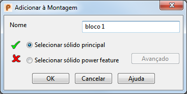

Este diálogo é utilizado para criar um componente a partir de um sólido e registrar automaticamente a definição de componente associada.
Nome — O componente recebe um nome padrão que é o nome do sólido principal. Renomeie o componente se achar necessário.
Selecionar sólido principal — Selecione o sólido principal (componente)
Selecionar sólido power feature — Selecione o sólido Power Feature, que armazena a figura. Neste caso, o furo associado ao sólido principal
. A Power Feature é utilizada para criar ajuste/folga
para o sólido principal.
Avançado — Exibe o diálogo Definir propriedade avançada para Power Features.
OK — Registra a definição de componente, remove a caixa de diálogo e adiciona o componente à Montagem.
