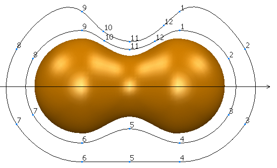

Método curva fechada - Em Projeção selecionado, Usar Referência selecionado
Este método funciona da mesma forma que numa curva aberta, mas você deve definir um eixo de referência. Antes do eixo de referência ser utilizado, ele é projetado no plano principal.
Defina um eixo de referência adequado. Neste exemplo, as superfícies falharão no morph com um eixo vertical. Isso porque quando você define o plano que é normal ao eixo de referência, ele passa pela curva de referência mais que duas vezes para alguns pontos nas superfícies a sofrerem morph.
Para este exemplo, utilize um eixo horizontal. Nenhum plano normal a esse eixo cruza a curva de referência mais que duas vezes.
Este exemplo dá o seguinte Resultado.
