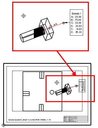

Quando um eletrodo de explosão lateral ou queima vetorial é criado, a informação de vetor é incluída na Folha de Processo GA.
A, B, C — A rotação que define o vetor de queima.
X, Y, Z — O ponto onde o eletrodo muda de movimento Z para movimento ao longo do vetor de queima.
