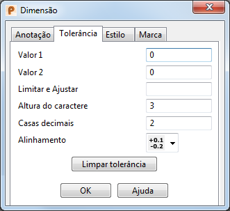

Caixa de diálogo Dimensão — Guia Tolerância
Esta guia permite editar a tolerância da dimensão.
Cada dimensão pode apresentar dois valores de tolerância associados. Os valores de tolerância mostram o intervalo dentro do qual um valor de dimensão pode variar.
Se você estiver em modo de criação de dimensão e alterar valores nesse diálogo, os valores são armazenados para a sessão atual de criação de dimensão.
Valor 1 — Um valor do intervalo.
Valor 2 — Segundo valor do intervalo.
Limitar e Ajustar — Insira códigos Limitar e Ajustar aqui. As tolerâncias para furos e eixos são automaticamente adicionadas às dimensões.
Altura do caractere — Altura do texto dos valores de tolerância.
Casas decimais — Número de casas decimais que os valores de tolerância podem apresentar.
Alinhamento— Você pode editar a tolerância para ser exibida em três formatos.
Limpar tolerância — Este botão configura o conteúdo das caixas Valor 1 e Valor 2 como zero.
OK — Aceita as alterações e fecha a caixa de diálogo.
