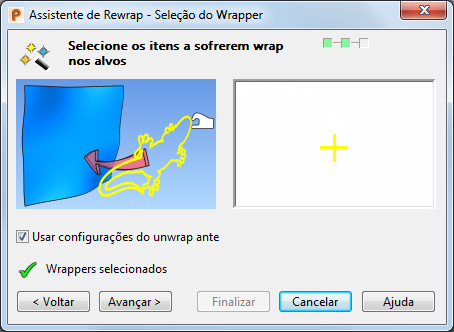

Uma superfície que sofreu unwrap anteriormente é reconhecida automaticamente quando você inicia o Assistente de Wrap. O Assistente de Wrap se torna o Assistente de Rewrap e orienta você pelo rewrap do item para o objeto-alvo:
- Use esta página para selecionar os itens que sofreram rewrap no objeto-alvo:
- Usar configurações do unwrap anterior — Essa opção é selecionada automaticamente caso a superfície ou o sólido selecionado tenha sofrido unwrap anteriormente.

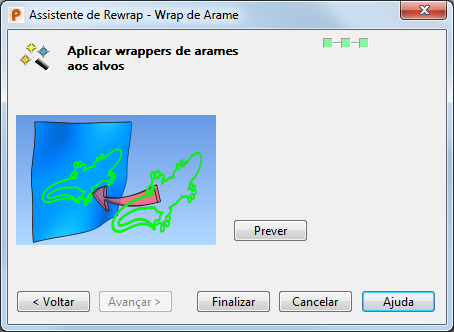

- Se você estiver aplicando rewrap a objetos em modelo de arames, use esta pagina para aplicar o wrapper ao objeto-alvo:
- Prever — Selecione para obter uma pré-visualização dos resultados do rewrap.
- Clique em Finalizar para concluir o processo de rewrap.
