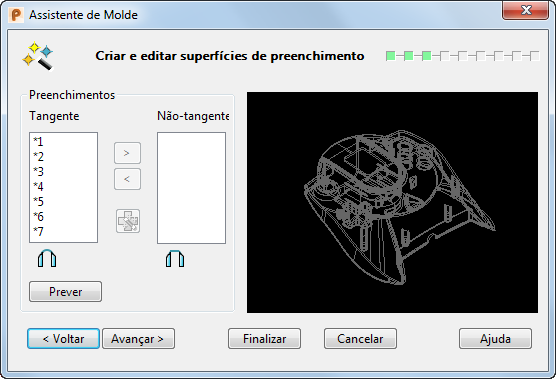

A página Criar e editar superfícies de preenchimento cria e controla as superfícies de preenchimento:
Preenchimentos — Esta seção permite selecionar as linhas de preenchimento que definem as superfícies de preenchimento a serem criadas e editadas.
As linhas de preenchimento do modelo são numeradas; esses números correspondem aos números que são exibidos nas listas Tangente e Não tangente:
Tangente — As linhas de preenchimento nesta lista possuem uma superfície de preenchimento que é tangente contínua às superfícies adjacentes.
Não tangente — As linhas de preenchimento nesta lista possuem uma superfície de preenchimento tangente não contínua às superfícies circundantes.
As linhas de preenchimento podem ser movidas entre as duas listas utilizando os botões de seta. Quando uma linha de preenchimento é movida para outra lista, é marcada com '*', o que significa que sua superfície de preenchimento atual ainda não foi atualizada.
Você pode mover linhas múltiplas utilizando Shift-clique e CTRL-clique para selecionar os itens necessários.
Selecione esta opção para recalcular a tangência de superfície da linha de preenchimento selecionada
Prever — Pré-visualiza as superfícies de preenchimento. Linhas de preenchimento que estavam anteriormente marcadas com * terão o * removido.
Voltar — Retorna à página Criar e editar linhas de fechamento do Assistente de Molde.
Próximo — As superfícies de preenchimento são aplicadas e a página Definir contração do produto do assistente é exibida.
Finalizar — Se você selecionar esta opção neste ponto você sairá do Assistente de Molde, mantendo quaisquer alterações feitas até então.
