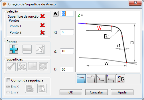

  2. Selecione a guia Superfície > painel Manufatura > Ferramentas > Anexo para exibir a caixa de diálogo Criação de Superfície de Anexo, com a Superfície de junção pré-selecionada.
  3. Utilize as opções na caixa de diálogo para inserir as configurações a serem utilizadas ao criar a superfície:
  4. Clique em OK para criar a superfície de anexo.
As opções da caixa de diálogo são usadas da seguinte maneira:
Seleção
Utilize as opções nessa seção para identificar a superfície e pontos a serem utilizados.
  1. Superfície de junção. A superfície de junção deve ser maior que a peça e deve estar situada abaixo dela. A superfície de junção foi selecionada antes da caixa de diálogo ser exibida:
  2. Selecione o Ponto 1 a ser utilizado para criar a superfície de anexo. A seleção é indicada por no modelo a seguir.
  3. Selecione o Ponto 2 a ser utilizado para criar a superfície de anexo. A seleção é indicada por no modelo a seguir:

Selecionando um perfil
Utilize os botões de perfil para selecionar um perfil apropriado.
Se o perfil for azul, você não pode utilizar o tipo de perfil selecionado. Se o perfil for amarelo, o tipo de perfil selecionado pode ser utilizado. As opções de dimensão disponíveis são baseadas no perfil selecionado. A Profundidade (D) é calculada automaticamente de modo a assegurar que a superfície de anexo intersecione a superfície de junção.
— A seleção deste perfil disponibiliza as seguintes opções de dimensão
— Abre o Editor de Curva Paramétrica. Utilize as opções no Editor de Curva Paramétrica para editar o perfil selecionado. Os botões no Editor de Curva Paramétrica também são exibidos na edição de curva 2D.
— Clique para alternar entre largura preta e vermelha. Isso proporciona duas soluções utilizando larguras diferentes mas mantendo os demais parâmetros inalterados.
