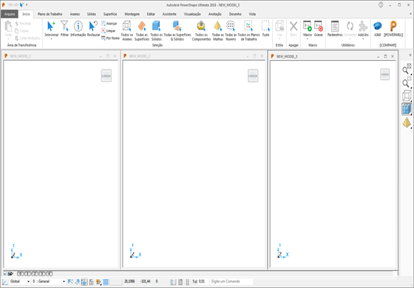

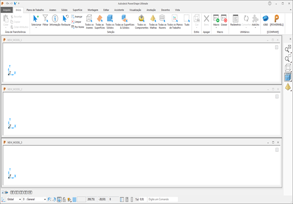

Use o menu Organizar & Alternar para ajudar você a gerenciar suas janelas abertas. Controla como janelas são exibidas e qual é a janela ativa. Selecione entre:
Você pode redimensionar e mover as janelas de modelagem lado a lado.

Clique no botão Maximizar em uma janela em cascata ou lado a lado para reverter a exibição para janela única.
