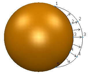

Movimentação de pontos utilizando o método de morph de duas curvas
A curva de referência e controle define o morph. Para cada ponto na curva de referência, existe um ponto correspondente com o mesmo número na curva de controle.
A distância e a direção entre dois pontos correspondentes nas duas curvas definem o morph. Se os pontos nos objetos selecionados se posicionam na curva de referência, eles são movidos para o ponto correspondente na curva de controle.
Nota:
  1. A posição do pontos correspondentes nas curvas é importante. No exemplo acima, os pontos chave se correspondem, produzindo o morph esperado. Se os pontos chave não se correspondem, o morph resultante pode ter uma deformação inesperada.
  2. Se os pontos nos objetos selecionados não se posicionarem na curva de referência, a opção Método determina como os pontos irão se mover.
