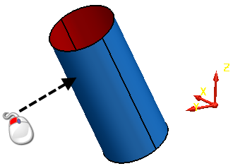

  4. Quando trimadas, as superfícies são cortadas em duas. Para manter ambas as porções da superfície trimada, clique em Manter ambos . O botão muda para .
  5. Altere o plano principal se necessário.

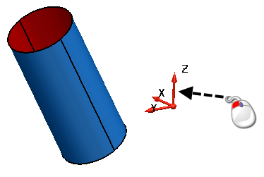

  6. Selecione os objetos que você deseja trimar pelo plano principal, que nesse caso é o plano XY.
    O objeto é trimado pelo plano principal.
