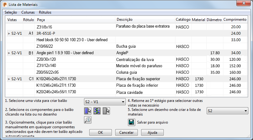

  1. Na caixa de diálogo Lista de Materiais, selecione todas as linhas de componentes que você deseja rotular.
  2. Selecione o menu Rótulos na caixa de diálogo Lista de Materiais.
  3. Selecione o tipo de rótulo que você deseja utilizar.
  4. Crie a LDM no desenho ou salve-a em um arquivo. Utilize para alternar entre salvar os dados como uma planilha do Microsoft Excel integrada ou criar a LDM no desenho como um arquivo OLE.

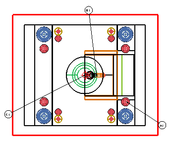

  5. Rótulos são criados e exibidos no diálogo Lista de Materiais e os balões são exibidos na vista selecionada.
    O exemplo a seguir mostra uma vista rotulada de uma montagem, e os rótulos exibidos no diálogo Lista de Materiais.
  6. Clique num componente rotulado no diálogo Lista de Materiais para destacá-lo na vista. Você também pode clicar num componente numa vista para destacá-lo no diálogo Lista de Materiais.
Dica: Para exibir ou rotular apenas um de cada item na caixa de diálogo Lista de materiais, classifique os dados por Quantidade (algumas linhas de componentes não têm uma quantidade inserida). Isso porque a primeira ocorrência do componente exibe a quantidade total. Caso não deseje exibir essas linhas, você pode ocultá-las utilizando Ocultar Seleção no menu Vista.
