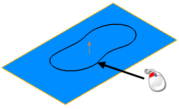

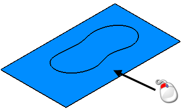

  3. Selecione a superfície.
  4. Na área Seleção do diálogo, clique na opção Secundária
  5. Selecione a curva.
  6. Clique OK.

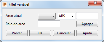

    É exibida a caixa de diálogo Fillet Variável, permitindo especificar os detalhes do fillet variável da seguinte maneira:

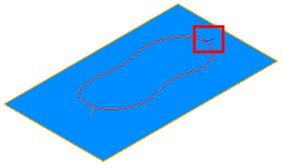

    • Arco Atual — Clique na curva em que você deseja criar um fillet variável. Um pequeno arco é exibido na curva, como mostrado no exemplo abaixo. O número correspondente para o arco é adicionado e exibido na lista suspensa Arco Atual.
    • Selecione uma das seguintes opções para especificar a distância a ser calculada para o fillet variável no arco selecionado:
      ABS — Distância absoluta
      REL — Distância relativa
      PAR — Distância paramétrica.
    • - Insira a distância para o arco selecionado.
    • Prever — Clique para exibir uma pré-visualização do fillet variável. Você pode continuar a alterar as configurações na caixa de diálogo e visualizar até que esteja satisfeito.
    • Raio do Arco — Insira o raio do arco selecionado.
    • Apagar — Apaga o arco selecionado.
    • OK — Clique para criar o fillet variável:
