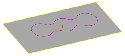

  5. Selecione a curva.
    Quando a curva é selecionada, o muda para ao lado de SecundáriaArames.
    Uma seta é exibida na curva para mostrar o lado da curva em que o fillet é criado. Recomendamos que você verifique o fillet clicando no botão Prever. Se o fillet estiver do lado errado da curva, clique na seta e visualize o fillet novamente.
  6. Clique OK para criar o fillet desejado.
    O fillet encontra suavemente a superfície.
