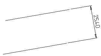

Criar uma dimensão paralela
Para criar uma dimensão paralela entre duas linhas paralelas:
  1. Clique na guia Anotação > painel Dimensão > Paralela.
    A barra de ferramentas Dimensão é exibida. Ela pode ser utilizada para editar atributos das novas dimensões, como texto de anotação.
  2. Selecione uma linha.
    Nota: Certifique-se de não clicar em pontos chave. Se você clicar num ponto-chave por engano, comece a partir do Passo 1 novamente.
  3. Selecione outra linha ou clique num ponto.
    Nota: Se você clicar num ponto, a dimensão é medida perpendicularmente da linha até o ponto.
  4. Mova o cursor e clique para especificar a posição da anotação e adicione a dimensão:
