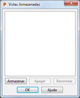

Para criar uma vista personalizada:
  1. Oriente seu modelo para a vista que você deseja armazenar.
  2. Selecione a guia Vista > painel Vistas > Usuário > Armazenar Vistas. O diálogo Vistas Armazenadas é exibido:
  3. Clique em Armazenar. Vista 1 é adicionado à lista.
  4. Se quiser alterar o nome da vista:
    1. Selecione sua entrada na lista.
    2. Clique em Renomear.
    3. No diálogo Renomear Vista Armazenada, insira um novo nome e clique em OK.
  5. Clique em OK para salvar suas alterações e fechar o diálogo Vistas Armazenadas.
Para exibir uma vista armazenada, abra o diálogo Vistas Armazenadas e clique na vista que deseja visualizar.
