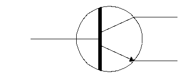

    Por exemplo, crie uma definição do símbolo chamada de Transistor, formada por um dos seguintes objetos:
