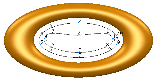

O método de transformação de curva fechada, com Em projeção desmarcada, funciona melhor em superfícies que estão completamente fora ou na curva de referência.

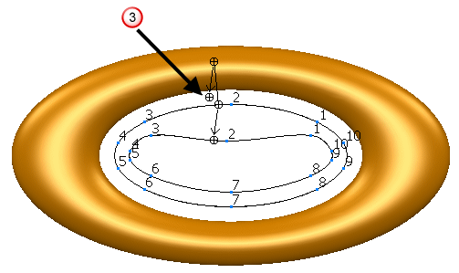

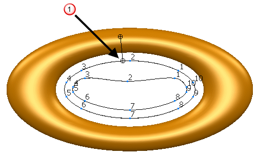

  1. Para cada ponto na curva selecionada, o ponto mais próximo na curva de referência é identificado .

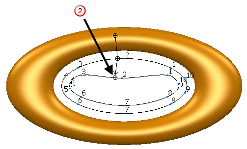

  2. A distância e a direção são definidas do ponto na curva de referência para o ponto com o mesmo número na curva de controle .
  3. O ponto nas superfícies a sofrer morph é movido por esta distância e direção, reduzidos por qualquer decaimento que você possa ter definido .

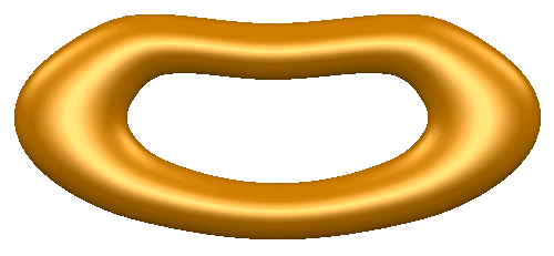

  4. Clique em OK para produzir o resultado abaixo.
