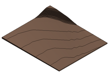

Superfície topográfica
A superfície topográfica é a base para todas as tarefas no Site Designer.
Antes de utilizar as ferramentas do Site Designer para criar elementos do terreno, criar (ou importar) de uma superfície topográfica no modelo do Revit. A seguir, use a ferramenta Site Designer para criar uma cópia da superfície topográfica original. A cópia se torna a superfície topográfica proposta que o Site Designer manipula.
A superfície topográfica original permanece no modelo do Revit com sua propriedade Criado na fase apropriadamente definido como Existente. A superfície topográfica proposta tem sua propriedade Phase Created (Fase criada) definida como New Construction (Nova construção). Para controlar qual superfície topográfica será exibida na planta de terreno e outras vistas, altere a propriedade Filtro de fase da vista. Consulte Criar uma superfície topográfica para Site Designer.
Nota: As fases Existente e Nova construção são valores padrão fornecidos com o software Revit. Sua empresa pode usar outros nomes para fases. Neste caso, atribua diferentes fases para a superfície topográfica original (existente) e para a superfície topográfica proposta.
