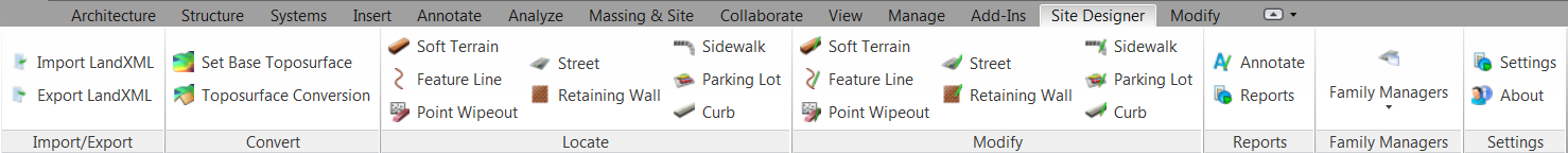

Quando você instalar o Site Designer, a guia Site Designer é exibida na faixa de opções do Revit antes da guia Modify.
As ferramentas disponíveis no painel Locate têm o mesmo nome que os das ferramentas no painel Modify. Utilize-os como segue:
- Locate. Adicione, crie ou coloque elementos do terreno.
- Modify. Edite os elementos existentes do terreno.
Utilize as ferramentas do Site Designer como segue:
- Import LandXML. Utilize um arquivo LandXML do AutoCAD Civil 3D para criar a superfície topográfica que você irá modificar usando o Site Designer.
- Export LandXML. Depois de completar um projeto de terreno no modelo do Revit, exporte-o para o formato de LandXML, para que você possa importá-lo no AutoCAD Civil 3D para desenvolvimento adicional.
- Set Base Toposurface. Selecione uma superfície topográfica existente no modelo do Revit para utilizar como a superfície topográfica base que o Site Designer manipula.
- Toposurface Conversion. Converta uma massa em uma superfície topográfica para uso com o Site Designer.
- Soft Terrain. Crie ou modifique uma planta mestre (ao nivelar a superfície), plataformas de construção, sapatas, valas, pântanos e outros recursos.
- Feature Line. Crie ou modifique curvas de nível, linhas e arestas da superfície topográfica.
- Point Wipeout. Crie ou modifique uma área da superfície topográfica para remover pontos para suavizar o terreno.
- Street. Crie ou modifique ruas, incluindo as calhas associadas, meios-fios e as zonas de desmarcação de boulevard.
- Retaining Wall. Crie ou modifique paredes de retenção e paredes no paisagismo.
- Sidewalk. Crie ou modifique calçadas.
- Parking Lot. Crie ou modifique os espaços de estacionamento. Ao modificar um estacionamento, é possível especificar seu grau, bacias coletoras e planos de declividade.
- Curb. Crie ou modifique meios-fios e as ilhas de estacionamento.
- Annotate. Efetue a anotação da vista para indicar a declividade e a elevação dos elementos do terreno.
- Reports. Calcule a área bruta da superfície, volume bruto, volume base e volume e sub-base para paredes de retenção, ruas, meio-fio, calçadas e estacionamento no terreno.
- Family Managers. Personalize os tipos de famílias utilizados pelo Site Designer para criar elementos do terreno.
- Settings. Defina os valores padrão e defina opções para Site Designer.
- About. Identifique a versão instalada do Site Designer.
