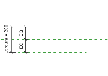

  1. Crie uma nova família a partir do modelo (Metric) Division Profile.rfa.

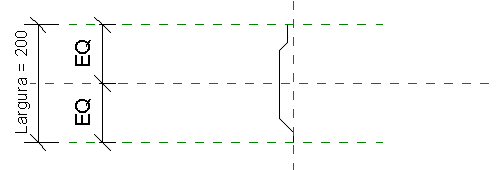

  2. Desenhar o perfil: Criar Detalhe Linha. O perfil deve ser definido a esquerda do plano de referência vertical, e ele deve começar na parte inferior do plano de referência e na extremidade em cima do plano de referência e precisa ser uma linha contínua. Por exemplo:
    O plano de referência vertical é a aresta do elemento de núcleo oco.
