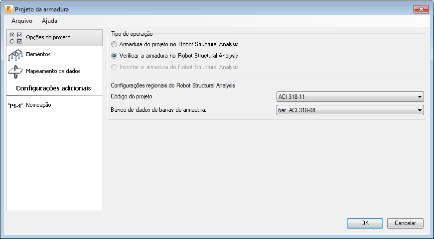

Guia Opções de projeto
Os seguintes tipos de operações estão disponíveis na extensão:
A seção das configurações regionais do Robot Structural Analysis contêm uma lista de códigos de projeto e os bancos de dados de vergalhões.

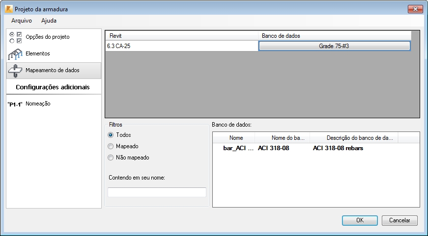

Guia Mapeamento de dados
Essa guia é somente exibida se a armadura está definida para os elementos selecionados.
Uma linha é criada na tabela para cada tipo de vergalhão do Revit.
Nesta guia, é possível atribuir graus e diâmetros de aço para barras de armadura que você estiver exportando a partir do Revit para o Robot. Isso é significativo quando diferentes listas de barras de armadura são utilizadas no Revit e no Robot.
Os valores listados para o Robot estão em conformidade com um código de projeto selecionado na guia Opções de projeto.
Para alterar o vergalhão atribuído, clique no botão na direita - lado da tabela. Uma caixa de diálogo adicional de seleção é aberta, selecione o vergalhão que deve ser atribuído do banco de dados.
Os elementos podem ser filtrados com três opções:
Nota: A guia Mapeamento de dados está disponível somente no modo de verificação.
Nota: A guia Mapeamento de dados está oculta se todos os vergalhões são de famílias criadas pela extensão Gerador de conteúdo.

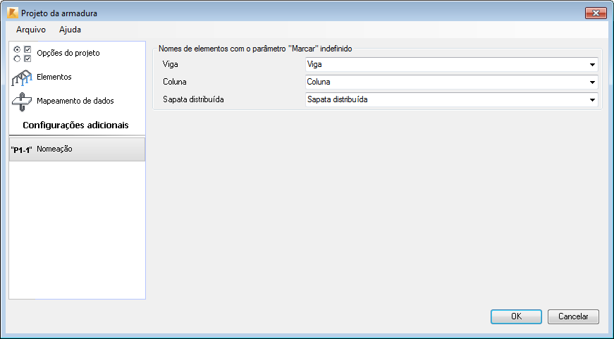

Guia Nomeação
A guia Nomeação está disponível para os modos de projetar e verificar. Isto se aplica somente para os elementos para os quais o parâmetro Marca não está definido. Utilize-a para definir um prefixo para o nome para elementos RC do Robot.
