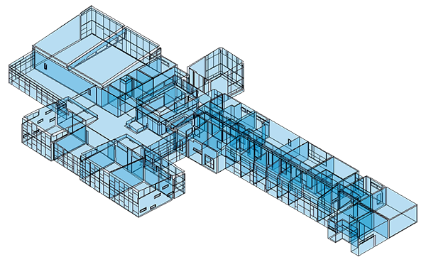

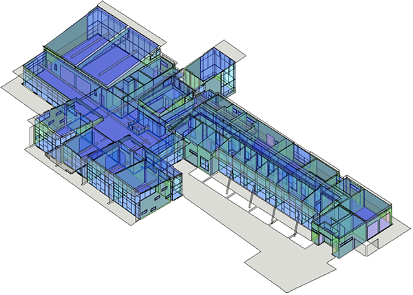

A vista Modelo de energia 3D utiliza as configurações na caixa de diálogo Visibilidade/Gráficos para ocultar algumas categorias de elementos de construção e para aplicar 50% de transparência para outras categorias de modelo, como pisos e telhados. A vista também exibe os espaços analíticos e as superfícies analíticas projetadas sobre os elementos de construção.
Utilize a vista para compreender como o Revit interpretou os elementos de construção para criar um modelo de energia. Você pode efetuar o pan, zoom e rotacionar o modelo de energia para examiná-lo mais de perto.
Para aprimorar sua compreensão do modelo de energia, crie vistas duplicadas da vista do modelo de energia 3D e ajuste as configurações de Visibilidade/Gráficos. Em uma vista duplicada, por exemplo, você pode desejar ocultar todos os elementos do modelo (desative as caixas de seleção para todos os itens listados na guia Categorias de modelo) e exiba somente os espaços analíticos (listados na guia Categorias analíticas). Em outra vista duplicada, você pode ocultar elementos do modelo e exibir somente as superfícies analíticas. Consulte Especificar a visibilidade da categoria do elemento. Examine estas vistas para identificar formas nas quais você pode aprimorar o modelo de construção para melhor suportar a análise de energia ou para solucionar a origem dos problemas com os resultados da análise.
Dica: Quando você cria uma vista duplicada com configurações de Visibilidade/Gráficos, que ajudam a compreender e revisar o modelo de energia, crie um modelo de vista para essas configurações. A seguir, você pode facilmente aplicar as configurações para as vistas para futuras análises de energia. Consulte Modelos de vistas.
