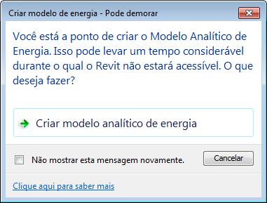

Quando você clicar em (Criar o modelo de energia), a seguinte caixa de diálogo é exibida:
Esta caixa de diálogo evita a inicialização acidental do processo de criação do modelo de energia. Para ignorar esta mensagem no futuro, selecione a caixa de seleção.
