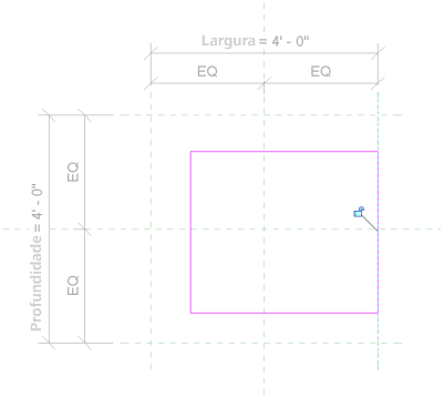

Restringir a geometria da família
Como você está adicionando geometria para a família de componentes, é necessário restringir a geometria para as estruturas paramétricas anteriormente criadas.
Para obter melhores resultados, os croquis da geometria devem estar restritos aos planos de referência que conduzem os relacionamentos paramétricos.
Para restringir o esboço de uma peça de geometria durante sua criação
  1. Utilize a ferramenta Alinhar e selecione o plano de referência específico e a linha de croqui para definir a restrição.
  2. Quando o símbolo de cadeado for exibido, clique no cadeado para bloquear a restrição.
Importante: As restrições entre a geometria na família irão se comportar de forma imprevisível quando você ajusta os parâmetros. Para tornar a família confiável, assegure-se de restringir as geometrias aos níveis, planos de referência ou às linhas de referência. A prática recomendada para criar famílias paramétricas flexível é a seguinte:
  1. Criar plano e layout de planos de referência e linhas de referência necessários para a família.
  2. Definir corretamente as cotas legendadas entre os planos e linhas.
  3. Testar e verificar se os planos e linhas são exibidos corretamente quando as cotas são alteradas.
  4. Inserir e restringir a geometria da família ao esqueleto flexível de planos e linhas.
Se a restrição for legendada, o parâmetro criado a partir da restrição permite que a geometria se ajuste às alterações do parâmetro.
