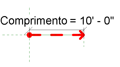

Família de duas seleções para calcular a distância da saída de incêndio
Esta família de linha de deslocamento é um exemplo de uma família genérica de duas seleções. Você coloca a linha de deslocamento ao selecionar dois pontos. A geometria é colocada ao longo da linha dos dois pontos selecionados.
Esta família é projetada para ser utilizada para calcular a distância da saída. Em uma vista de planta, coloque uma série destes elementos ao longo da rota para a saída de incêndio para representar o caminho de deslocamento. A família inclui os parâmetros compartilhados da distância de deslocamento e da ID do caminho, que podem ser utilizados em conjunto com identificadores e tabelas para calcular a distância de deslocamento de todos os segmentos da linha de deslocamento no caminho de saída.
A família também inclui parâmetros de visibilidade para controlar a visibilidade dos ponto no início do caminho e a seta na extremidade. Os controles de visibilidade permitem que os múltiplos segmentos colocados fim a fim pareçam estar um caminho contínuo.
