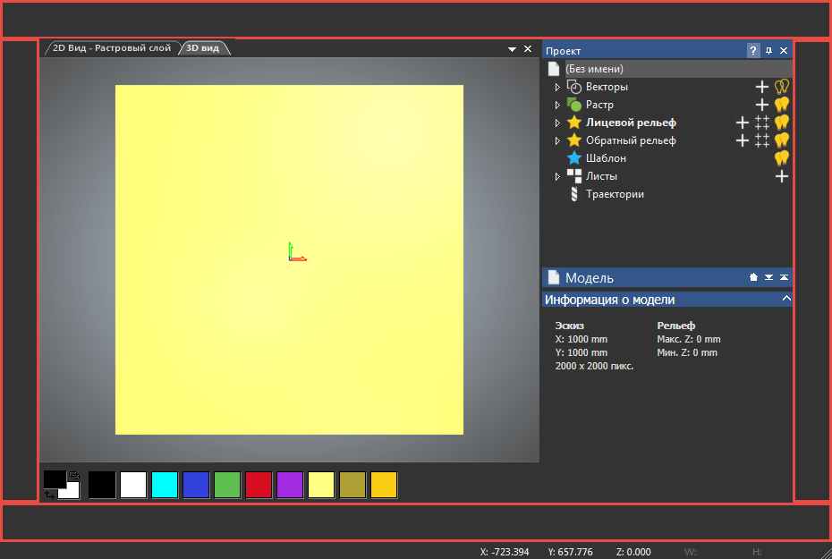

На главном экране расположены 4 области закрепления, на которых можно разместить строку меню и любые доступные панели инструментов. Данные области отмечены красным цветом:
