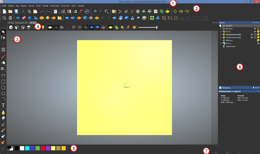

При работе с моделью в ArtCAM открывается экран модели. Например:
Область |
Описание |
Строка меню расположена в верхней части главного окна. Щелкните мышью по заголовку меню, чтобы открыть список его опций. Большинство опций меню имеют "горячие" клавиши. Прим.: Доступность некоторых опций меню зависит от типа лицензирования.
Панели инструментов обеспечивают быстрый доступ к наиболее часто используемым опциям меню. Нажмите кнопку, чтобы сразу перейти к нужной функции. Прим.: Доступность некоторых панелей инструментов зависит от типа лицензирования.
Рабочая область по умолчанию содержит вкладки с 2D- и 3D-видами. На обоих видах можно открыть векторные и растровые эскизы, но только на 3D-виде отображаются рельефы, вычисленные траектории и симуляции траекторий. |
Панели инструментов 2D Вид и 3D Вид позволяют манипулировать 2D- и 3D-видами и управлять их содержимым. В зависимости от того, какой из видов является активным, открываются соответствующие панели инструментов. |
В Палитре открываются цвета, образующие растровый эскиз, а также все созданные пользователем цвета. |
Панель Проект содержит Дерево проекта и инструменты для работы с Векторами, Растрами, Лицевым и Обратным рельефами, Шаблонами, Листами, Траекториями и Симуляциями. Прим.: Ветка Симуляция доступна только в том случае, если производилась симуляция траектории.
В строке состояния отображаются координаты курсора, ширина и высота ограничивающей рамки вокруг выбранных векторов и траекторий, описание команды при наведении курсора на кнопку или опцию меню, индикатор выполнения операции при вычислении рельефов и траекторий. |
