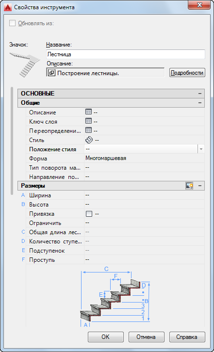

Инструменты палитр, предназначенные для лестниц
При создании инструмента для стиля лестниц может возникнуть необходимость в задании следующих значений параметров по умолчанию:
- Форма лестницы: хотя многие свойства лестницы можно изменить после ее размещения, форму лестницы можно определить только в момент создания. Можно задать форму лестницы в качестве стандартного параметра инструментов лестниц (многомаршевая, П-образная, винтовая или прямая).
- Тип поворота: имеется возможность задания площадок или поворотов. Этот параметр также нельзя изменить после размещения лестницы.
- Стиль забежных ступеней и расположение стилей забежных ступеней: Если в качестве типа поворота указан "поворот", можно задать использование на повороте стиля забежных ступеней. При указании стиля забежных ступеней также можно задать другой чертеж, из которого следует импортировать стиль забежных ступеней.
- Завершение лестницы: также можно установить, должна ли лестница заканчиваться подступенком, проступью или площадкой. Значение этого параметра может быть изменено после размещения лестницы.
