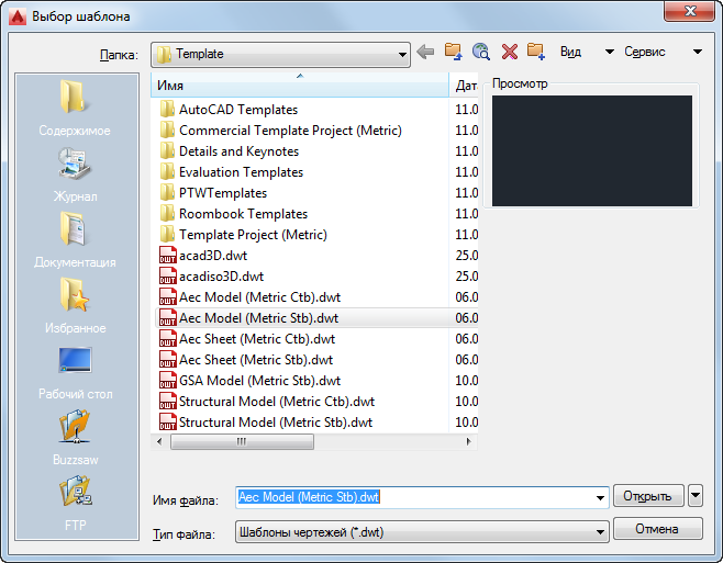

Данная процедура используется для создания чертежа на основе шаблона.
Шаблоны чертежей, поставляемые с программным обеспечением, находятся в папке C:\ProgramData\Autodesk\ACA <версия>\rus\Template. Файлы шаблонов имеют расширение DWT.
- Выберите
. Прим.: Обратите внимание, что для выбора шаблона необходимо выбрать команду "Создать" в меню приложения. Значок
на панели "Быстрый доступ" служит для быстрого вызова команды БСОЗДАТЬ, при выполнении которой на основе файла шаблона по умолчанию создается новый чертеж. Можно настроить файл шаблона по умолчанию, связанный с командой БСОЗДАТЬ, в диалоговом окне "Параметры".
- Выберите нужный для работы шаблон либо щелкните "Инструменты"
"Найти" и перейдите к нужному шаблону.
- Нажмите "Открыть".
