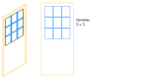

Прямоугольное остекление двери с прямоугольными горбыльками

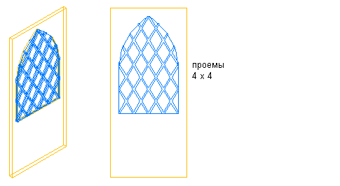

Готическое остекление двери с ромбическими горбыльками

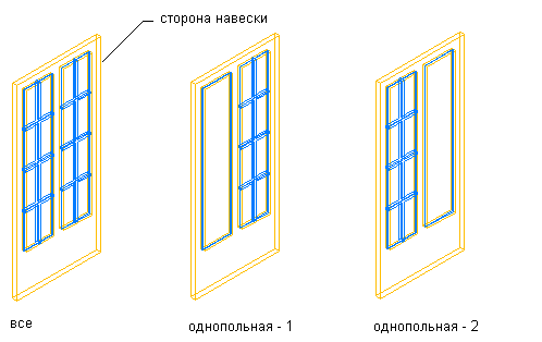

  8. Если в стиле дверей имеется несколько компонентов остекления, то укажите, добавлять ли горбыльки ко всем компонентам остекления двери или только к одному из них.
    Если требуется... то...
    добавить горбыльки ко всем компонентам остекления, в группе "Компонент остекления" выберите "Все".
    добавить горбыльки к отдельному компоненту остекления, в группе "Компонент остекления" выберите "Номер" и укажите порядковый номер. Проемы нумеруются против часовой стрелки, начиная с нижнего левого угла.
    Горбыльки, добавленные ко всем компонентам остекления или одному из них

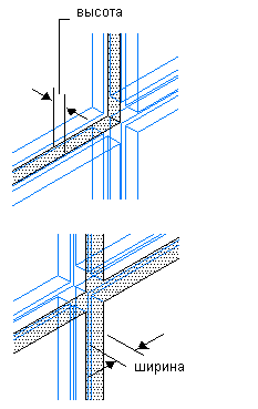

  9. Ввод значения ширины и глубины всех горбыльков.
    Указание ширины и глубины горбылька

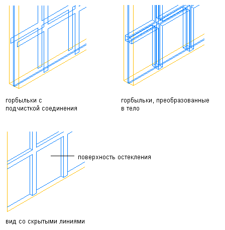

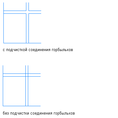

  10. Выполните подчистку пересечений горбыльков.
    преобразовать пересечения горбыльков в углы, в поле "Горбыльки" укажите "Удалить соединения".
    преобразовать все горбыльки в единый корпусной элемент без соединений, в поле "Горбыльки" укажите "Преобразовать в корпусной элемент".
    Задание подчистки соединений горбылька
    Преобразование горбыльков в тело

    использовать прямоугольную схему, выберите для параметра "Схема" значение "Прямоугольная".
    использовать ромбическую схему, выберите для параметра "Схема" значение "Ромбическая".

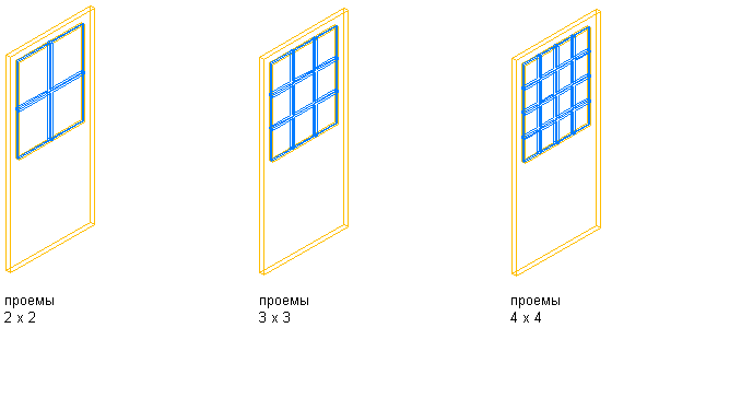

  12. В поле "По высоте" укажите число рядов проемов в вертикальном направлении.
  13. В поле "По ширине" укажите число рядов проемов в горизонтальном направлении.
    Значения полей "По высоте" и "По ширине"
