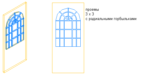

Полукруглое остекление двери с звездообразными горбыльками

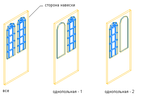

  8. Если в стиле дверей имеется несколько компонентов остекления, то укажите, добавлять ли горбыльки ко всем компонентам остекления двери или только к одному из них.
    Если требуется... то...
    добавить горбыльки ко всем компонентам остекления, в группе "Компонент остекления" выберите "Все".
    добавить горбыльки к отдельному компоненту остекления, в группе "Компонент остекления" выберите "Номер" и укажите порядковый номер. Проемы нумеруются против часовой стрелки, начиная с нижнего левого угла.
    Горбыльки, добавленные ко всем компонентам остекления или одному из них

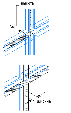

  9. Ввод значения ширины и глубины всех горбыльков.
    Указание ширины и глубины горбылька

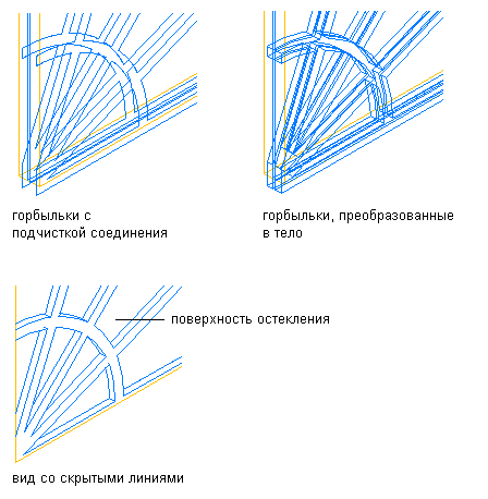

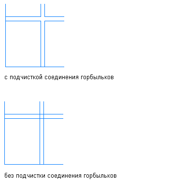

  10. Выполните подчистку пересечений горбыльков.
    преобразовать пересечения горбыльков в углы, в поле "Горбыльки" укажите "Удалить соединения".
    преобразовать все горбыльки в единый корпусной элемент без соединений, в поле "Горбыльки" укажите "Преобразовать в корпусной элемент".
    Задание подчистки соединений горбылька
    Преобразование горбыльков в тело
  11. В группе "Проемы" выберите для параметра "Схема" значение "Звезда".
  12. В группе "Форма" выберите "Полукруг" или "Четверть круга".
  13. В поле "По высоте" укажите число рядов проемов в вертикальном направлении за исключением радиальных.
  14. В поле "По ширине" укажите число рядов проемов в горизонтальном направлении.
    Подсчитайте число видимых вертикальных рядов вокруг центрального элемента (сердечника). Пять видимых рядов в звездообразной схеме в форме полукруга считаются тремя рядами. Три видимых ряда в звездообразной схеме в форме четверти круга также считаются тремя рядами.

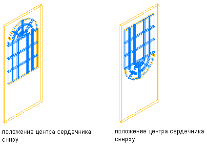

  16. Укажите место установки сердечника.
    установить сердечник в нижней части полукруглой формы, в группе "Центр сердечника" выберите "Внизу по центру".
    установить сердечник в верхней части полукруглой формы, в группе "Центр сердечника" выберите "Вверху по центру".

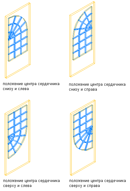

    установить сердечник в нижней левой части полукруглой формы, в группе "Центр сердечника" выберите "Внизу слева".
    установить сердечник в нижней правой части полукруглой формы, в группе "Центр сердечника" выберите "Внизу справа".
    установить сердечник в верхней левой части полукруглой формы, в группе "Центр сердечника" выберите "Вверху слева".
    установить сердечник в верхней правой части полукруглой формы, в группе "Центр сердечника" выберите "Вверху справа".
    Задание местоположения сердечника для полукруга
    Задание местоположения сердечника для четверти круга
