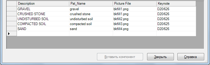

- В иерархической структуре разверните корневой узел и узлы группы/подгруппы настолько, насколько это необходимо для поиска компонента, который требуется отредактировать.

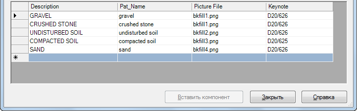

- При необходимости прокрутите таблицу до конца и нажмите кнопку мыши в любом месте в пустой строке, в первом столбце которой содержится звездочка (*).
Выбирается строка.

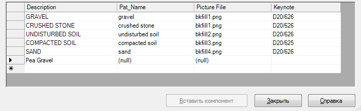

- Введите в ячейки строки требуемый текст.
При редактировании ячейки в первом столбце появляется символ редактирования, а снизу от редактируемой строки вновь выводится пустая строка.
