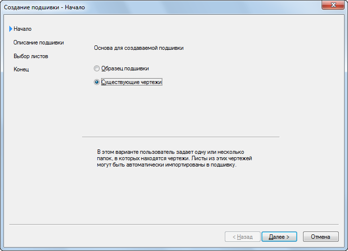

  4. В разделе "Основа для создаваемой подшивки" установите флажок "Существующие чертежи" и нажмите кнопку "Далее".

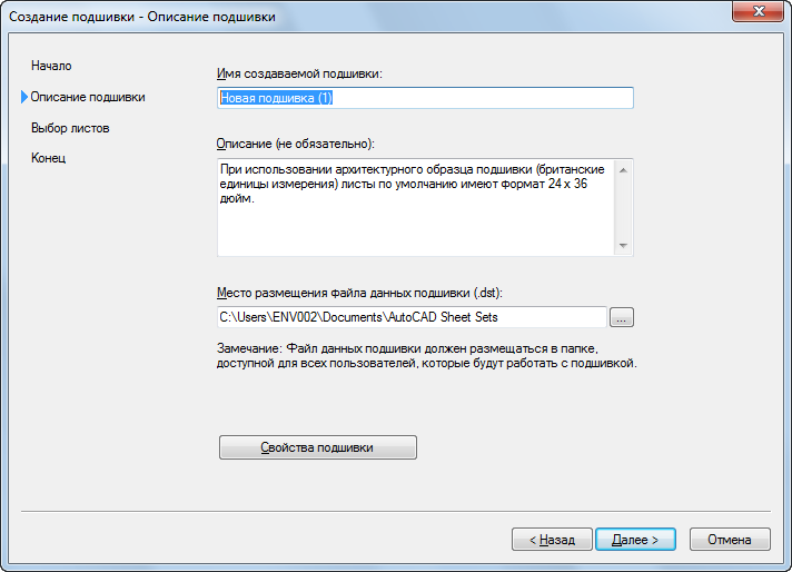

  5. В диалоговом окне "Создание подшивки - Описание подшивки" введите имя для новой подшивки.
  6. Введите текст описания к новой подшивке.
  7. Выберите место для папки, в которой следует сохранить новый шаблон подшивки.
    Прим.: Местоположение шаблона подшивки (файла DST) не определяет местоположение подшивок проекта, создаваемых на основе этого шаблона. Подшивка проекта всегда хранится в корневой папке соответствующего проекта.
  8. Для определения свойств нового шаблона подшивки нажмите "Свойства подшивки".
    Выводится диалоговое окно "Свойства подшивки".

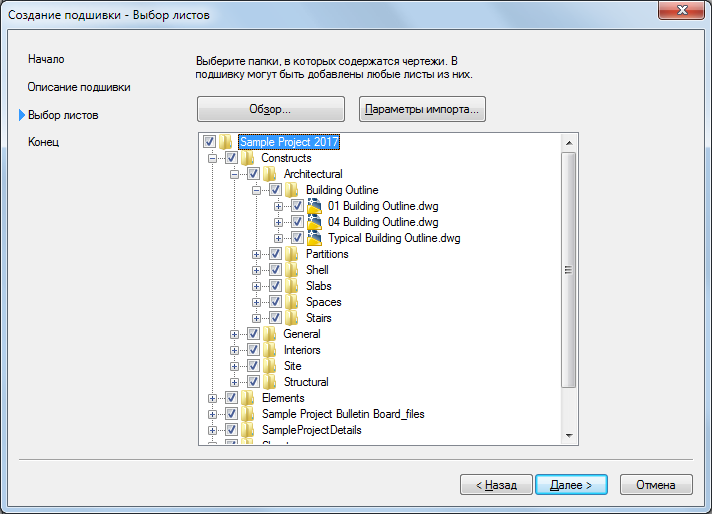

    В диалоговом окне "Создание подшивки — выбор листов" можно выбрать вкладки-листы из имеющихся чертежей и затем добавить их к шаблону подшивки в качестве листов. Например, можно сделать это для преобразования листов AutoCAD в листы проекта.
  19. Чтобы выбрать один или несколько чертежей, из которых вкладки "Лист" требуется скопировать в шаблон подшивки, нажмите "Обзор".
  20. В диалоговом окне "Обзор папок" найдите папку, в которой содержатся чертежи, и нажмите "ОК".
  21. Разверните папку и имя чертежа и выберите оформление, которое должно быть добавлено к шаблону подшивки.
  22. Чтобы удалить чертеж или папку, щелкните правой кнопкой на выбранном имени и выберите "Удалить".
  23. При необходимости повторите это действие для чертежей из других папок.

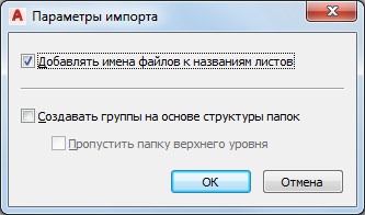

  24. Для использования в заголовках листов имени файла в качестве префикса или создания подгрупп подшивок на основе структуры папок нажмите "Параметры импорта", установите соответствующие флажки и нажмите "ОК".
