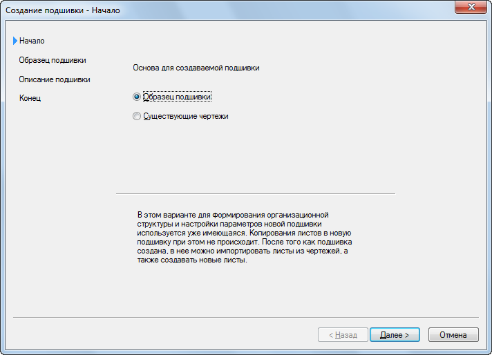

  3. В диалоговом окне "Создание подшивки — начало" в разделе "Основа для создаваемой подшивки" установите флажок "Образец подшивки" и нажмите "Далее".

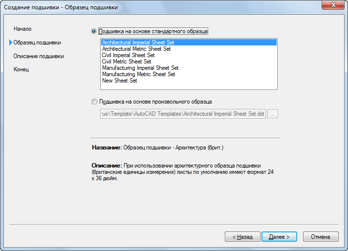

  4. В диалоговом окне "Создание подшивки — образец подшивки" выберите подшивку, которая будет использована в качестве образца.
    Если требуется... то...
    использовать образец подшивки из списка, установите флажок "Подшивка на основе стандартного образца", выберите подшивку из списка и нажмите "Далее".
    использовать подшивку, не содержащуюся в списке, установите флажок "Подшивка на основе произвольного образца" и нажмите кнопку . В диалоговом окне "Поиск подшивки" выберите файл подшивки (DST) и последовательно нажмите кнопки "Открыть" и "Далее".

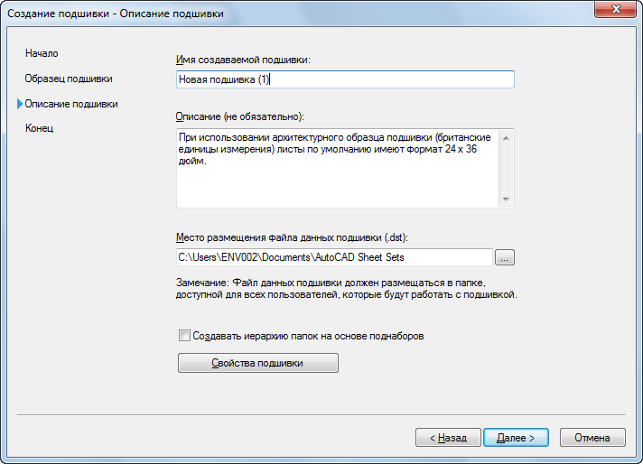

  5. В диалоговом окне "Создание подшивки — описание подшивки" введите имя для нового шаблона подшивки.
  6. Введите текст описания к новому шаблону подшивки.
  7. Выберите местоположение папки, в которой требуется сохранить новый шаблон подшивки.
    Прим.: Местоположение шаблона подшивки (файла DST) не определяет местоположение подшивок проекта, создаваемых на основе этого шаблона. Подшивка проекта всегда хранится в корневой папке соответствующего проекта.
    При создании шаблона подшивки для проекта AutoCAD Architecture установка флажка "Создавать иерархию папок на основе поднаборов" не приведет ни к какому результату, потому что связь подгрупп листов в Диспетчере чертежей с соответствующими папками выполняется автоматически. При создании шаблона для подшивки AutoCAD этот флажок можно установить. В результате этого в подшивке будет создаваться новая вложенная папка при каждом случае создания новой подгруппы листов в Диспетчере подшивок.

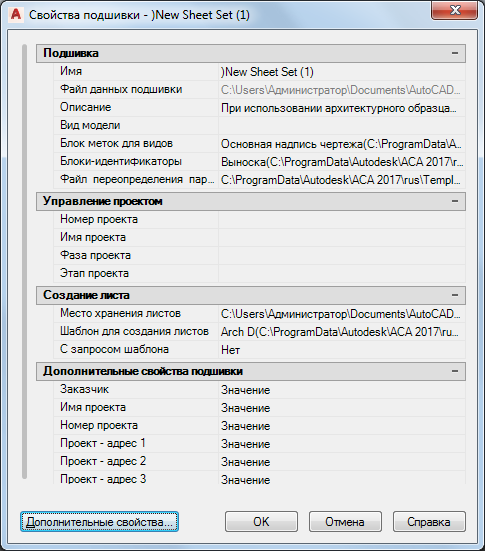

  8. Для определения свойств нового шаблона подшивки нажмите "Свойства подшивки".
    Выводится диалоговое окно "Свойства подшивки".
    При использовании шаблона подшивки для проекта AutoCAD Architecture нет необходимости в заполнении следующих полей:
    Поле Причина
    Файл данных подшивки Файл DST всегда хранится в корневой папке проекта.
    Вид модели Местоположения чертежей вида модели в подшивках AutoCAD Architecture не отслеживаются. Эти чертежи автоматически берутся из видов проекта. В подшивке AutoCAD это поле отображает пути и имена папок, содержащих чертежи, используемые подшивкой.
    Блок меток для видов Сохраняются в шаблонах видов.
    Блоки-идентификаторы Располагаются на палитре "Сервис".
    "Имя", "Номер", "Фаза", "Этап" в категории "Управление проектом" При работе с проектом AutoCAD Architecture информация о проекте связывается с файлом проекта (APJ), а не с подшивкой проекта.
    Прим.: Если в разделе "Управление проектом" диалогового окна "Свойства подшивки" вводятся имя и номер проекта, отличные от имени и номера проекта, введенных, как описано в разделе, при попытке отредактировать проект пользователь получит сообщение об ошибке с предложением согласовать информацию. Поэтому настоятельно рекомендуется не заполнять поля категории "Управление проектом" в свойствах шаблона подшивки.
    Папка для хранения листов Листы проекта всегда хранятся в папке "Листы" проекта или в одной из вложенных в нее папок.
  9. В диалоговом окне "Свойства подшивки", в категории "Подшивка" щелкните значение параметра "Файл переопределения параметров листов", чтобы задать переопределения для проекта.
  10. В диалоговом окне "Выбор шаблона" выберите файл шаблона чертежа (DWT) и нажмите "Открыть".
    Прим.: Выберите шаблон, который содержит поименованные макеты пространства листов, и удостоверьтесь в том, что их печатаемые площади заданы в "Разметке". В противном случае их невозможно использовать в качестве переопределения параметров страниц.
    При использовании шаблона подшивки для проекта AutoCAD Architecture другие параметры из категории "Подшивка" не применяются.
  11. В категории "Создание листа" задаются параметры для листов, создающихся внутри подшивки.
  12. Для определения макета по умолчанию для новых листов щелкните на значении параметра "Шаблон для создания листов".
  13. В диалоговом окне "Выбор шаблона для листа подшивки" нажмите для поиска файла чертежа (DWG) или шаблона (DWT) и нажмите кнопку "Открыть".
  14. В диалоговом окне "Выбор чертежа" выберите компоновку по умолчанию для создания новых листов и нажмите "ОК".
  15. Укажите, требуется ли выдавать запрос о шаблоне листа всякий раз при создании нового листа.
    получать запрос о шаблоне листа всякий раз при создании нового листа, выберите для параметра "С запросом шаблона" значение "Да".
    всегда использовать заданный шаблон, выберите для параметра "С запросом шаблона" значение "Нет".
  16. Чтобы добавить, отредактировать или удалить пользовательские характеристики, нажмите "Редактировать пользовательские характеристики".
    Информация о "Пользовательских характеристиках" находится в разделе "Добавление дополнительных сведений для листов и подшивок" справочной системы AutoCAD.
    Прим.: Как правило, при работе с проектом AutoCAD Architecture пользовательские свойства не используются. Чаще всего используются элементы проекта из Диспетчера проектов.

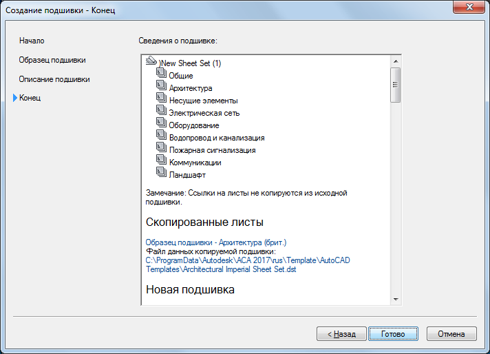

    Открывается диалоговое окно "Создание подшивки — конец".
  18. Убедитесь, что все параметры новой подшивки правильны:
    внести изменения в один или несколько параметров, нажмите "Назад".
    завершить создание шаблона подшивки, нажмите "Готово".
