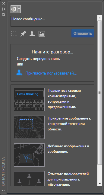

С помощью палитры канала проекта через Autodesk 360 можно публиковать сообщения с изображениями для коллег и клиентов и отвечать на них. Эти сообщения можно связывать с местоположениями и областями в чертеже, и другие авторизованные пользователи могут получать к ним доступ в онлайн-режиме.

Кнопки канала проекта
Создать сообщение
Начните создание сообщения путем ввода текста в данном поле.
Связать сообщение с областью в чертеже
Щелкните две противоположные точки для получения синего пунктирного прямоугольника со значком канала проекта. Если сообщение скрыто или удалено, прямоугольник и всплывающий текст также будут скрыты или удалены.
Связать сообщение с точкой в чертеже
Щелкните местоположение точки для отображения значка канала проекта.
Отметить в сообщении
Можно указать людей, которых следует включить в канал проекта. С помощью Autodesk 360 их можно добавить в список уведомлений и установить уровень их доступа для чертежа.
Присоединить изображения к сообщению

Элементы управления сообщением канала проекта
В нижней части исходной записи отображается несколько элементов управления: "Ответить", "Разрешить" и "Удалить".
Ответить
Добавление сообщения к исходной записи. Все ответы отображаются в том порядке, в котором они были получены без вложения (ответы на ответы публикуются без отступа).
Утверждено
Сообщение и ответы на него помечаются как неактуальные. Неактуальные сообщения можно скрыть с помощью настроек канала проекта. Когда сообщение утверждено, становится доступным новый элемент управления "Открыть заново". С его помощью можно снова сделать сообщение актуальным.
Удалить
Удаление исходного сообщения. Этот параметр доступен только для создателя записи.
Просмотреть все комментарии
Эта метка является кнопкой, которая позволяет отображать либо все ответы на сообщение, либо только самые последние. Она появляется, если на палитре оставлено больше записей, чем может отображаться одновременно.
