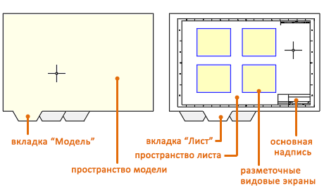

Лист — это двухмерная рабочая среда для создания чертежных листов.
В области листа, которая называется пространство листа, можно добавить основную надпись, отобразить масштабированные виды пространства модели с помощью видовых экранов листа, а также создать таблицы, спецификации, примечания и размеры для чертежа.
Получить доступ к одному или нескольким листам можно на вкладках, расположенных в левом нижнем углу области чертежа справа от вкладки «Модель». Можно использовать несколько вкладок листа, чтобы отобразить сведения о различных компонентах модели в различных масштабах и на листах разных размеров.
