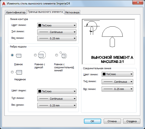

Определение свойств линии границы выносного элемента, ребра модели и соединительной линии выносных элементов.
Список параметров
Отображаются следующие параметры.
Линия раздела
- Цвет линии
- Определение цвета линии границы выносного элемента. При выборе значения "Выбор цвета" (в конце списка) открывается диалоговое окно "Выбор цвета". Можно также ввести название цвета или его номер.
- Тип линий
- Определение типа линии границы выносного элемента. Если нажать кнопку "Другое", отображается диалоговое окно "Выбор типа линий".
- Вес линий
- Определение веса линии границы выносного элемента.
Ребро модели
- Гладкость
- Определение сглаживания секущих линий на модели в выносных элементах.
- Сглаженная с контуром
- Отображение контура вокруг выносных элементов и задание сглаживания секущей линии на моделях в выносных элементах.
- Сглаживание с соединительной линией
- Отображение соединительной линии между границей детали и границей выносного элемента. Кроме того, этот параметр позволяет отобразить контур вокруг выносных элементов и задать сглаживание секущих линий на модели в выносных элементах.
- Ломаная.
- Определение неровности секущих линий на модели в выносных элементах.
- Цвет линии
- Определение цвета контура выносного элемента. При выборе значения "Выбор цвета" (в конце списка) открывается диалоговое окно "Выбор цвета". Можно также ввести название цвета или его номер.
- Тип линий
- Определение типа линии контура выносного элемента. Если нажать кнопку "Другое", отображается диалоговое окно "Выбор типа линий".
- Вес линий
- Определение веса линии контура выносного элемента.
Соединительная линия
- Цвет линии
- Определение цвета соединительной линии. При выборе значения "Выбор цвета" (в конце списка) открывается диалоговое окно "Выбор цвета". Можно также ввести название цвета или его номер.
- Тип линий
- Определение типа соединительной линии. Если нажать кнопку "Другое", отображается диалоговое окно "Выбор типа линий".
- Вес линий
- Определение веса линии для соединительной линии.
