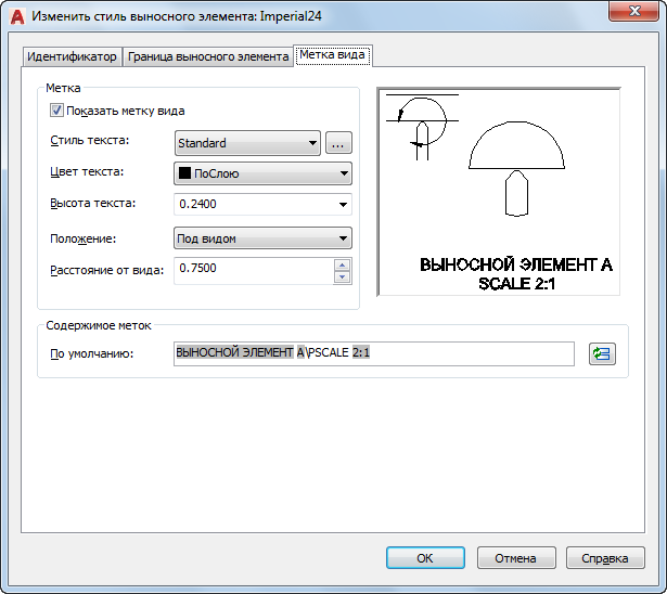

Определение видимости метки, свойств текста метки, местоположения метки и содержимого меток выносных элементов.
Список параметров
Отображаются следующие параметры.
Тег
- Показать метку вида
- При выборе этого параметра на выносных элементах отображаются метки вида.
- Текстовый стиль
- Определение стиля текста, который следует использовать для метки выносного элемента.
- Кромка "Стиль текста"
- Отображение диалогового окна "Стиль текста", позволяющего создать или изменить текстовые стили.
- Цвет текста
- Определение цвета, который следует использовать для метки выносного элемента. При выборе значения "Выбор цвета" (в конце списка) открывается диалоговое окно "Выбор цвета". Можно также ввести название цвета или его номер.
- Высота текста
- Определение высоты метки выносного элемента.
- Положение метки
- Определение места размещения метки выносного элемента относительно выносного элемента.
- Расстояние от вида
- Определение зазора между краями выносного элемента и меткой выносного элемента.
Содержимое меток
- По умолчанию
- Определение текстового содержимого для меток выносных элементов, используемого по умолчанию. Обычно внутри меток выносных элементов можно использовать следующие поля.
- ИдВыносногоЭлемента: проверка идентификатора выносного элемента.
- МасштабВида: оценка масштаба для увеличения выносного элемента.
- ТипВида: при использовании в метке выносного элемента всегда возвращает значение "выносной элемент".
- Отображение диалогового окна "Поле", в котором для категории поля указано значение "Документация модели". При выходе из диалогового окна "Поле" выбранное поле вставляется в текущее положение курсора в пределах поля по умолчанию. Если курсор находится вне поля "По умолчанию", заменяется все содержимое этого поля.
