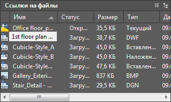

Список
К содержащимся в списке данным относятся имя, статус, размер файла, тип файла, дата создания и сохраненный путь.
Имя
В столбце имени первой записью всегда является имя текущего чертежа, за которым следуют имена дополнительных вставленных файлов, выстроенные в порядке их вставки.
Положение
Положение файла ссылки:
  • Загружен - файл ссылки в настоящий момент вставлен в чертеж.
  • Выгружен — файл ссылки выгружен из чертежа. Выгруженный файл ссылки не отображается, но его можно отобразить командой Обновить.
  • Не найден — не удается найти файл ссылки по допустимым путям поиска.
  • Не обработан - невозможно осуществить чтение файла ссылки.
  • Разорван — файл ссылки прикреплен к другому файлу со статусом Не обработан, Выгружен или Не найден.
  • Не используется - Файл ссылки вместо отключения удален с помощью инструментов удаления или очистки.
  • Требуется обновление — файл ссылки был обновлен или повторно сохранен, когда был открыт главный чертеж. Этот статус отображается одновременно со всплывающим уведомлением в строке состояния и указывает, что файл внешней ссылки был изменен.
Размер
Размер вставленной ссылки.
Тип
Тип вставленного файла ссылки. Файлы чертежа (внешние ссылки) отображаются как вставки или наложения, для растровых изображений показывается формат, подложки DWF, DWFx, DGN и PDF выводятся списком в порядке вывода соответствующих им типов файлов.
Дата
Дата создания или последнего по времени сохранения файла ссылки.
Сохр. путь
Отображает путь, сохраняемый вместе с чертежом при выполнении вставки файла ссылки.

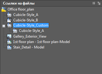

Дерево
На верхнем уровне дерева всегда показывается текущий чертеж. Файлы ссылок отображаются на следующем уровне. Имеется возможность открывать файлы ссылок, содержащие собственные вложенные ссылки на файлы, и показывать более глубокие уровни. При режиме отображения в виде дерева одновременно можно выбрать только одну ссылку на файл.
