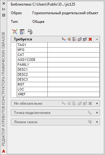

  1. Если редактор атрибутов Конструктора графических образов не отображается.
    Щелкните вкладку "Конструктор графических образов"панель "Редактировать""Переключатель видимости палитры". найти
    Данная палитра служит для назначения атрибутов для прямоугольника, а также для задания высоты и выравнивания для каждого атрибута. В этой палитре отображаются атрибуты AutoCAD Electrical, которые можно вставлять и определять в качестве части графического образа. После вставки атрибута в графический образ рядом с ним отображается флажок, так что повторно ввести этот атрибут нельзя. В AutoCAD Electrical допускается только однократная вставка каждого атрибута.
  2. В редакторе атрибутов Конструктора графических образов выберите ПОБОЗНАЧЕНИЕ1 и щелкните на инструменте "Свойства".

  3. Выберите инструмент "Вставить атрибут".
    Вставьте атрибут над прямоугольником.
    В редакторе атрибутов Конструктора графических образов обратите внимание на пометку рядом с атрибутом ПОБОЗНАЧЕНИЕ1. Продолжайте выполнять операции по размещению остальных атрибутов.
