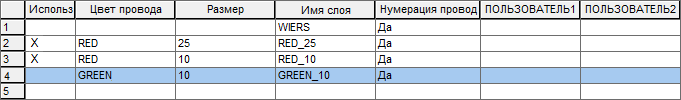

  1. Щелкните вкладку "Схема"панель "Редактировать провода/номера проводов""Создать/редактировать тип провода". найти
  2. В диалоговом окне "Создать/редактировать тип провода" щелкните в строке "Тип провода №2" и задайте:
    Цвет провода:  КРАСНЫЙ
    "Имя слоя" создается автоматически. Созданному слою проводов назначается имя "КРАСНЫЙ_25".

    В этом упражнении дополнительно создаются три типа проводов в диалоговом окне "Создать/редактировать тип провода".
  9. В диалоговом окне "Создать/редактировать тип провода" задайте:
    "Тип провода №3"
    Цвет:  Красный
    Тип линий:  Hidden2
    Вес линий:  по умолчанию
    "Тип провода №4"
    Цвет провода:  ЗЕЛЕНЫЙ
    Цвет:  Зеленый

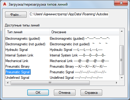

  11. В диалоговом окне "Выбор типа линий" нажмите кнопку "Загрузить".

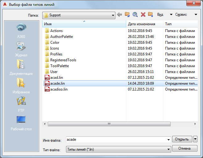

  12. В диалоговом окне "Загрузка/перезагрузка типов линий" нажмите кнопку "Файл".
  13. В диалоговом окне "Выбор файла типов линий" выберите "acade.lin" и нажмите "Открыть".
    Прим.: Расположение по умолчанию для файла acade.lin: \Пользователи\{имя пользователя}\AppData\Roaming\Autodesk\AutoCAD Electrical {версия}\{выпуск}\{код страны}\Support\.
  14. В диалоговом окне "Загрузка/перезагрузка типов линий" выберите "Pneumatic Signal" ("Пневматический сигнал") и нажмите кнопку "ОК".
  15. В диалоговом окне "Выбор типа линий" выберите "Pneumatic Signal" и нажмите "ОК".
