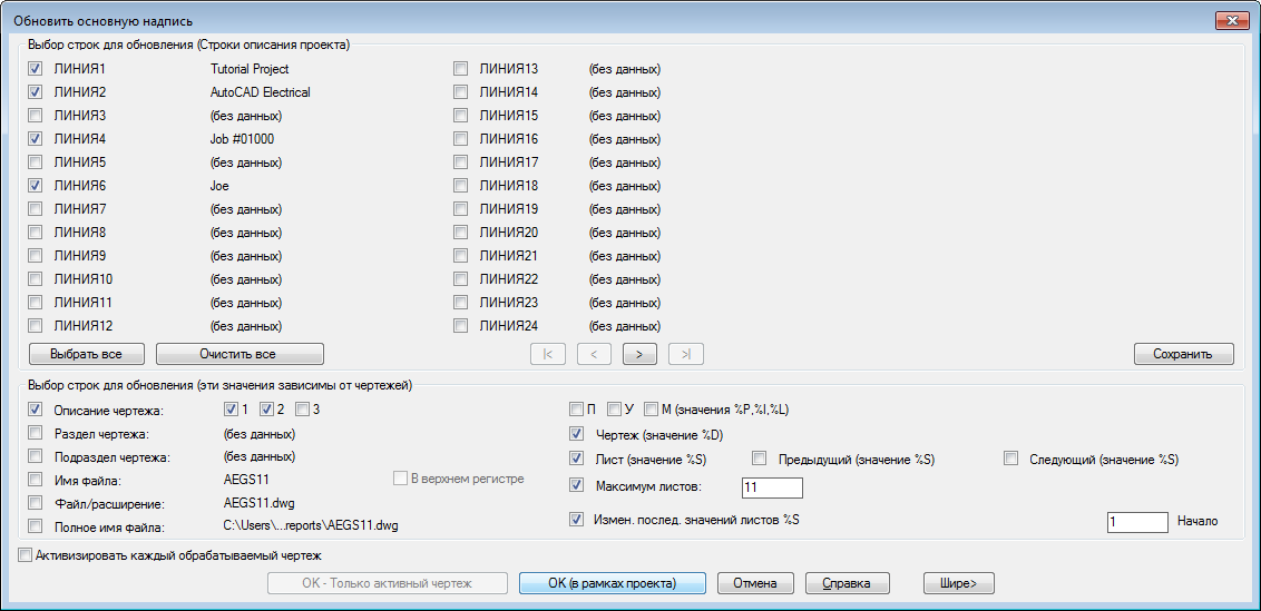

  4. Выберите вкладку "Проект" панель "Другие инструменты" "Обновление основной надписи". найти
    Выводится диалоговое окно "Обновление основной надписи".
  5. Установите флажки для значений проекта и чертежа, которые требуется обновить в основной надписи.
    • LINE1
    • LINE2
    • LINE4
    • LINE6
    • Описание чертежа: 1 и 2
    • Чертеж (значение %D)
    • Лист (значение %S)
    • Максимум листов
    • Измен. послед. значений листов %S: 1
  6. Нажмите "ОК (в рамках проекта)".
