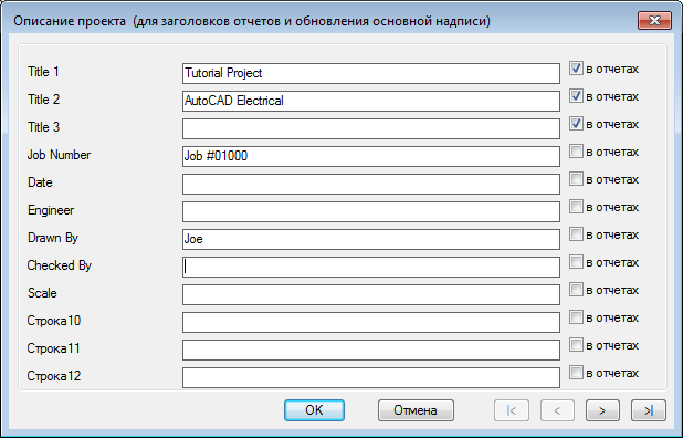

Адаптация меток описания проекта
Определение меток для строк описания проекта, отображаемых в диалоговых окнах.
В диалоговых окнах AutoCAD Electrical, связанных с основной надписью и описанием проекта, отображаются типовые метки следующего вида: “LINE1”, “LINE2” и т. п. Эти метки можно изменить таким образом, чтобы они соответствовали связи с основной надписью. Пусть, например, значение "LINE4" данных AutoCAD Electrical связано с атрибутом основной надписи "JOB#", выводящим номер задания. При отображении в AutoCAD Electrical диалогового окна, связанного с основной надписью, требуется, чтобы вместо "LINE4" отображалось "Номер задания". Пользовательские метки определяются в текстовом файле с расширением WDL.

  3. Сохраните файл под именем AEGS_WDTITLE.WDL в папке проекта Пользователи\{имя пользователя}\Документы\Acade {версия}\Aedata\Proj\Aegs.
  4. Перейдите в окно программы AutoCAD Electrical.
  5. Выберите вкладку "Проект"панель "Инструменты проекта""Диспетчер". найти
  6. Если AEGS не является активным проектом, в Диспетчере проектов щелкните AEGS правой кнопкой мыши и выберите "Активизировать".
  7. В Диспетчере проектов щелкните правой кнопкой мыши на имени проекта и выберите из контекстного меню "Описания".
    Метки совпадают со значениями в файле WDL.
