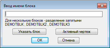

Нажмите "Активный чертеж".
Прим.: При выполнении процедуры настройки основной надписи на чертеже с основной надписью ACADE_TITLE, вставленной как блок, нажмите кнопку "Указать блок" и выберите блок.

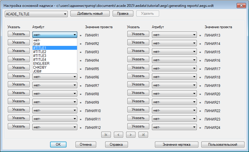

Процедура настройки основной надписи выполняет чтение определений атрибутов. Выводится диалоговое окно "Настройка основной надписи". Каждый раскрывающийся список содержит все объекты — определения атрибутов, найденные на чертеже.
Прим.: Если объекты — определения атрибутов на чертеже не обнаружены, выводится предупреждение.
В диалоговом окне "Настройка основной надписи" выберите атрибут из каждого списка для его сопоставления с соответствующей строкой описания проекта.
TITLE#1 LINE1 (ЗАГОЛОВОК №1 -> СТРОКА1)
TITLE#2 LINE2 (ЗАГОЛОВОК №2 -> СТРОКА2)
JOB# LINE4 (ЗАДАНИЕ № -> СТРОКА4)
DRAWNBY LINE6 (РАЗРАБОТАЛ -> СТРОКА6)
Нажмите "Значения чертежа", чтобы присвоить определенные значения чертежа.
Выберите атрибут в каждом списке для его сопоставления с соответствующим значением чертежа.
DWG# Чертеж (значение %D)
SH#Лист (значение %S)
SHTS Максимум листов
TITLE#3Описание чертежа 1
TITLE#4Описание чертежа 2
Нажмите "ОК".
Утилита настройки основной надписи создает файл AEGS.WDT с выбранными сопоставлениями.

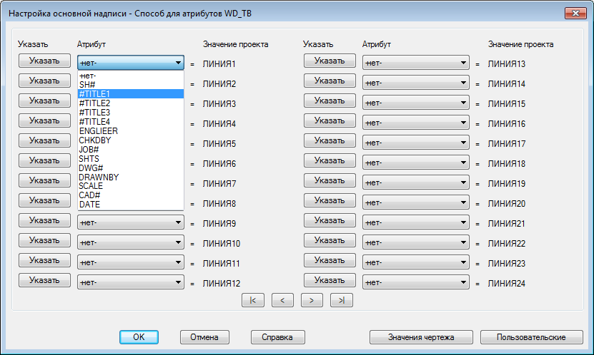

Нажмите кнопку "ОК".
Процедура настройки основной надписи выполняет обновление определения атрибута WD_TB с учетом выбранных сопоставлений. Если определение атрибута WD_TB не существует, утилита настройки основной надписи вставляет его в точку с координатами 0,0.
