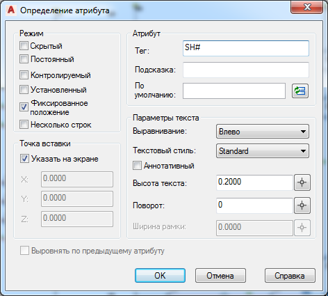

  3. Для вставки объектов-определений атрибутов введите АТОПР в командной строке.
    Прим.:
    При вставке чертежа рамки в качестве блока на другой чертеж объекты-определения атрибутов становятся атрибутами.
  4. Введите имя атрибута SH#.
  5. Задайте все остальные свойства и значения атрибута, такие как стиль, высота и выравнивание текста.
  6. Нажмите "OK".
  7. Задайте точку вставки.
  8. Повторите указанные действия для каждого определения атрибута, предназначенного для основной надписи, как показано на иллюстрации.
