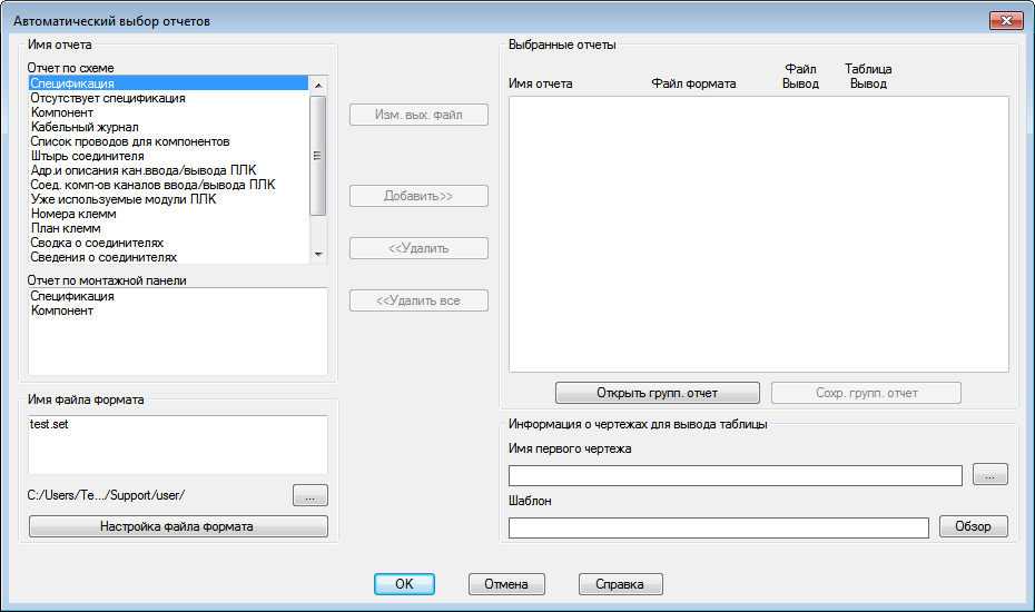

Диалоговое окно "Автоматический выбор отчетов"
Создание любого количества файлов вывода отчета и размещение таблиц отчетов в чертежах. Выберите отчеты и связанные файлы формата (SET).

Отображаются следующие параметры.
Имя отчета
Отображается список всех отчетов схем и монтажных панелей, доступных для автоматического формирования отчетов. Для этой команды доступны не все отчеты.
Имя файла формата
Отображение списка файлов формата для выбранного отчета.
Настройка файла формата
Отображение диалогового окна, в котором можно создать или изменить файл формата.
Изм. вых. файл
Изменение типов вывода для отчета, выбранных в списке "Выбранные отчеты".
Прим.: Если формат файла не содержит настройки вывода таблицы или файла, соответствующие параметры будут отключены.
Добавить
В список "Выбранные отчеты" добавляется имя отчета и файл формата. Эта кнопка не активна, пока не выбраны имя отчета и файл формата.
Удалить
Удаление выбранных отчетов из списка "Выбранные отчеты".
Удалить все
Удаление всех отчетов из списка "Выбранные отчеты".
Выбранные отчеты
Отображение списка всех отчетов, выбранных для создания отчета. В этом списке отображается имя отчета, имя файла формата и указатели, которые обозначают вывод отчета в файл, таблицу, либо в файл и таблицу. Значок "х" указывает на то, что файл формата содержит определение для этого типа вывода, а также на то, что тип вывода выбран. Значок "о" указывает на то, что файл формата не содержит определения для этого типа вывода или что тип вывода не выбран.
Открыть групп. отчет
Открытие ранее сохраненного файла группирования отчетов (RGF), где содержатся имена отчетов и файлы формата.
Сохр. групп. отчет
Сохранение файла, который содержит список имен отчетов и файлы формата для повторного использования.
Файлы группирования отчетов имеют расширение RGF и сохраняются в папку \Users\{имя пользователя}\AppData\Roaming\Autodesk\AutoCAD Electrical {версия}\{выпуск}\{код страны}\Support\User\.
Информация о чертежах для вывода таблицы
Если для вывода таблицы требуются новые чертежи, следует указать имя файла начального чертежа и его расположение. При создании нескольких чертежей имя файла изменяется по принципу приращения. Если путь не указан, файлы чертежей создаются в той же папке, что и файл WDP для активного проекта. Можно указать файл шаблона чертежа для новых чертежей.
Прим.: Новые чертежи создаются только при отсутствии существующей таблицы для отчета, которую можно обновлять.
